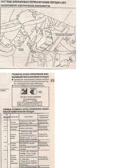

Сегодня добрался до входа тросика в замок зажигания, снял всю декоративную панель около рулевого колеса, эксперементировал с "более правильной" вставкой тросика в замок - как я понял, тросик надо вставить в момент, кода ключ находится во 2м положении, тогда появляется необхоимый зазрор! Но эффекта ожидаемого это не дало! Пробовал несколько раз, добился странного результата: если нормально фурычит кнопка на ручке АКПП, то заедает замок в том самом 2м положении!!!! Т.е. получается, что для изъятия необходимо его потянуть на себя(сам ключ), а потом повернуть его в 1е положение, что бы его от туда вынуть!
На мой взгляд очевиден глюк в этом элементе, но как его решить - никак не пойму! :(
