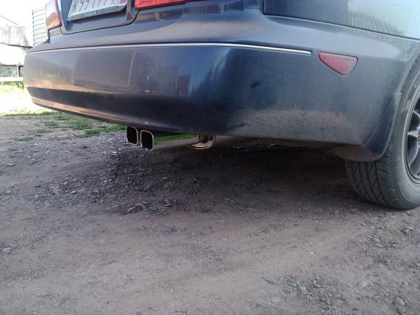

у меня стоит выхлоп Apexi
правда только последняя банка - трассу не менял - стоит чисто из-за звука.
звук получился менее насыщенный но мне очень нравится - не мешает ни на каких оборотах и скоростях!
просто мягкий - низкочастотный на ХХ практически не слышно
тут видно его немного

Мне, кажись, такой же едет, но целиком от катализатора
