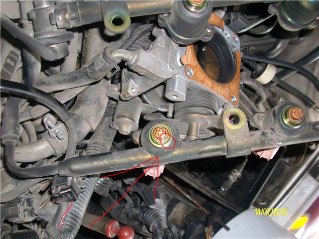

А могут ли быть причиной затрудненного запуска на горячую форсунки. Когда я снимал коллектор две форсунки были не целыми
Сломан один зубец:
Таких сломанных форсунок две:
