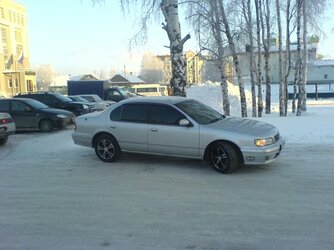

Skydiver сказал(а):Здорово смотрится. А что за резина тут стоит и какова ширина диска? А то визуально кажется что диск слишком широкий, хотя это может быть искажение кадра.
Skydiver сказал(а):А не опасаешься, что в резком повороте резина с площадки посадочной съедет? Ведь ширина диска должна быть процентов на 20-30 меньше ширины резины, для оптимального прилегания и распределения нагрузки.
Skydiver сказал(а):Я бы даже сказзал, что 7 дюймов это достаточно.
225 мм /25,4 мм *0,8 = 7,08 дюйма ( 225 -ширина, 25,4 это мм в дюйме, 0,8 это коэффициент) Итого получается что 7 дюймов это оптимальный размер.
