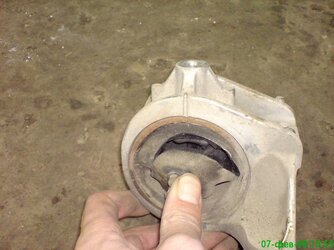

а не подскажите порядок замены ? а то в мануале не нашёл.DAKalimov сказал(а):Поменял! При наличии хорошего инструмента и двух домкратов меняется за 40 минут!
Старая порвана в усмерть, до нижнего упора отверткой оттягивается! Счастью предела нет!![]()
