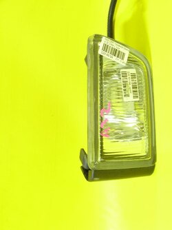

Снял я вчера туманку! :)
Уж не знаю сколько всего тут понаписали :) Добавлю от себя, ибо снимается все не так как тут написано )) Может я конечно чего и не понял.
Короче купил вчера туманку взамен своей разбитой. Вот на снятой туманке все отлично видно как отщелкивается катафот.
А отщелкивается он так:
Поддеваем отвертку обернутую тряпочкой, куда указывает красная стрелка. Тянем вверх к небу и на себя , к себе. (желтая стрелка) Получается не сразу, но получается. Все же нужно быть аккуратным. После отщелкивания катафоты , сразу видет саморез. Откручиваем его и туманка легко снимается, не нужно лезть под бампер. Кстати на катафоте на обратной стороне приглядитесь там даже стрелочка вверх указывает, мол вверх тяните чтобы снять. Не в сторону, не в бок, не вниз. А снизу вверх.
Рисунок
