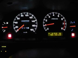

На днях закончил врезку экрана от V Consa под тахометр получилось очень даже ничего . Плохо только что с яркостью этого экрана ничего поделать несмог. Вот выкладывыаю фотки , качество у них неочень на телефон фоткал . На фотографиях сама приборка с консалтом и кнопка управления выведенная в заглушку рядом с кнопкой управления антенной . Как сделаю более качественные фотки тоже выложу

а кнопки как?
надо было полностью всю работу .. как врезал, какие сложности итп ...
надеюсь материал есть!?
Для кнопок использовал 5 ти позиционный SMD переключатель (попросту джойстик от сотовых телефонов или mp3 плееров) его посрелством термоклея посадил на плату предварительно припояв провола к его контактам. Далее вывел провода от кнопки на 5 ти контактный разъем провода ответной части етого разъема припаял напрямую к плате в конса . Плату на которой висит джойстик сделал размером с внутренне пространство этой самой заглушки . Вот впринципе по кнопке и все . Пишу с работы по етому без фоток вечером пойду все это дело запечатлею на нормальный фотик и завтра выложу .

Джойстик пострадал один, второй со второй попытки встал нормально. По идее их можно преобрести на радиорынке либо в конторе которая занимается ремонтом телефонов или плееров.
вот мой вариант
    27.2 КБ · Просмотры: 1 097
Zlo 777 сказал(а):
вот мой вариант
ваще тема!
а кнопки де выводил ?
и еще кажется у тебя VCONS был врезан вместо часов или я ошибаюсь!
себе тоже хочу так сделать! осталось только не поленится!
