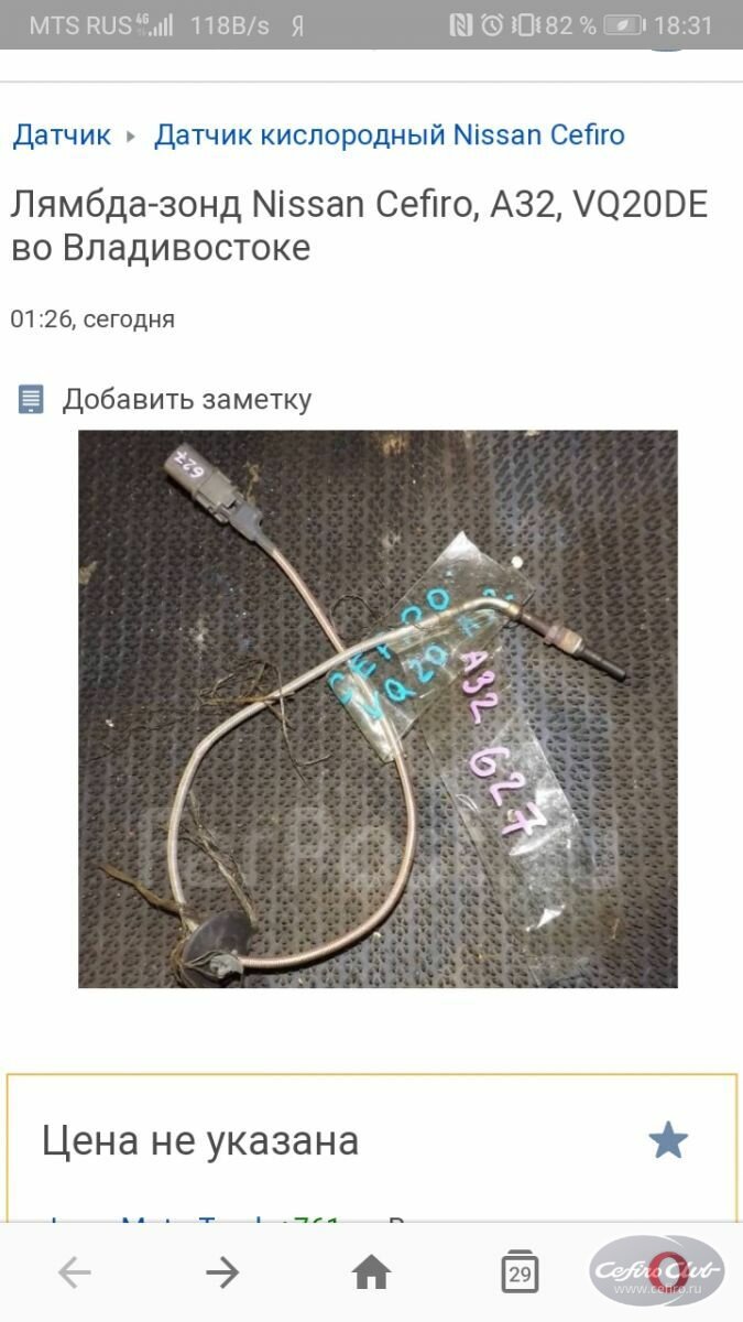

Когда авто купил,лямбда после катализатора(точнее в самом катализаторе, на выходе) оказалась оборвана. Но в принципе ошибок не выдавало,чек не горел, расход завышен,но умереный.В общем на тот момент я забил на нее,особых проблем не было,потом менял выхлоп, ибо он прогнил весь,катализатор в первую очередь и прогнил,по фланцам,вырезал его,трубу вставил,с лямбдой опять не заморачивался... А буквально недавно начались провалы в движении, довольно заметные....копаю по тихоньку, ищу проблему... Дроссель чистил,катушки на осцилографе проверял все работают,свечи заменены на иридий... Буду копать дальше,что может кто подскажет по этому поводу,ну и по поводу лямбды,понимаю что лучше с ней,вот вопрос без каталика ее ведь воткнуть толку не будет,как обманку тогда сделать можно?
Лямбда с двумя проводами,при чем нашёл ее с разбора в единственном экземпляре такую.... Фото схемы и лямбды прикладываю.
gavrilov сказал(а):
Похоже это не лямбда, а датчик температуры/перегрева катализатора.
ustanovka-lyambda-zonda-t15289-360.html?hilit=%D0%B4%D0%B0%D1%82%D1%87%D0%B8%D0%BA%20%D0%BA%D0%B0%D1%82%D0%B0%D0%BB%D0%B8%D0%B7%D0%B0%D1%82%D0%BE%D1%80%D0%B0#p322165
Спасибо)) я склонялся к этому))сбило столку что все сервисмены уверяли что там должна быть лямбда,ну и объява вон на дроме,пишут что она...вот только я не помню, у меня на старой приборке есть индикация катализатора или нет.... На новой от рестайла есть,она при запуске мигает как и масло,а на старой не было,но на старой не мигала,там скорее всего лампочки не было.
