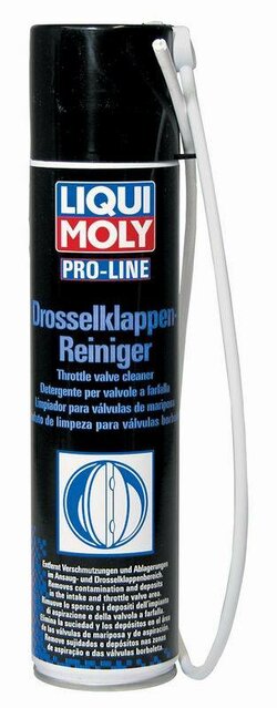

Почисти впускной воздушный тракт ( балончиком), и всё пройдет, было у меня такое.
Описание:
Drosselklappen-Reiniger / Новинка / Очиститель дроссельных заслонок
Средство превосходно растворяет и удаляет нагары, лаковые отложения, все масляные отложения и загрязнения, а также смолы, клеи и т.д. Надежно очищает впускной коллектор, дроссельные заслонки и их оси, как в карбюраторах, так и в инжекторных системах. Обеспечивает функциональность и подвижность деталей. Благодаря длинному гибкому зонду, данным средством можно обработать форсунки (не снимая их), и клапана. Используется для очистки впускного коллектора в двигателях с системой , для очистки впускных клапанов от нагара в моторах с непосредственным впрыском топлива. Совместимо с катализатором и турбонаддувом.
Применение: снять воздушный фильтр, распылить средство, на детали, которые нуждаются в очистке, и во впускной коллектор. Дать средству подействовать в течение 5 минут, завести двигатель, дать поработать 10-15 минут и продолжить очистку на работающем двигателе. Для очистки клапанов и форсунок используйте гибкий зонд.

Ты думаешь, что в наших машинах с системой NEO это средство способно снять нагар с клапанов ??? А каким образом можно почистить форсунки в двигателях с непосредственным впрыском ?
я говорю не про клапана, а про впускной тракт.
форсунки не чистил и не буду.
