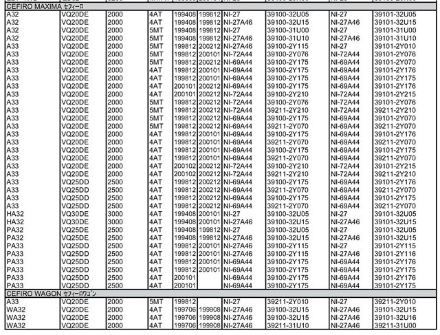

Вот информация по ШРУСам HDK из их каталога для Цефиры
Вот размеры по ней
Диаметр кольца ABS внеш: 87 мм
Внешний диаметр кольца ABS: 87.4 мм
Внутренний диаметр кольца ABS: 77 мм
Внешнее зубчатое соединение со стороны колеса: 29
Внутреннее зубчатое соединение со стороны колеса: 27
Диаметр прокладки: 56 мм
Число зубцов кольца ABS: 46
Вес: 3.147 кг
А вот картинки с размерами еще парочки дубликатов на всякий, все данные для гранаты на А32
Как видно размеры естественно схожи с HDK
По моей машине бьется оригинальный номер вот такой № 39211-2Y010 ,выдает аналог HDK кароч 27-я 40-я :?

купил шрус на а33 2.0 2000г.в. АТ.
оригинал пробили по вину в экзисте 39100-2Y175
заказал HDK NI-69-A44
не подошел!
В чем может быть косяк?
