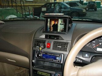

Боюсь, что найдя управлящий провод открывания монитора всей проблемы не решишь. Если всерьез обсуждать решение вопроса- дабы работала все, а не вытряхнуть лишнее, то я за, давайте начнем. Я не особо силен в электронике, но в принципе работы нашей аудио системы разобрался. На блок Navi-xanavi многое завязано, если не все. Туда приходят ТВ-антена, на нем располаются управление настройками ТВ(каналы, память) и монитора в целом (цветность, размер и т.д.), к нему подходят два аудио-видео входа, как-то завязан джойстик, сигнал с ТВ-тюнера приходит туда же. Я допускаю замену головы (стоящей ниже) на МР3 с аудио-входом, но возникают сложности с "фасадом" головы, чем-то нужно закрывать зияющие дыры. У меня на сегодня решено все:
1. стоит новая голова Пионер по рулем
2.стоит двд-проигрыватель под пассажирским сиденьем
3.усилитель и звук
4.тв-тюнер
5.монитор работает на ходу
все бы ничего, если-бы Navi-xanavi не начал глючить. Хоть он в звуковой цепи и не первый, приятно когда работает все (хотя пользуешься этим раз в месяц). Отдал блок в мастерскую посмотреть может что-то отпаялось, т.к. глюк проявлялся при кочках и постукивании по корпусу в снятом состоянии. Мастера ничего не нашли. Но наберитесь оптимизма, у людей все-таки как-то сделано.

ПЛАТОНИК!!! А вот то что на фото,это сейчас у тебя так сделано?
