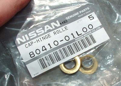

Подскажите, кто менял или ремонтировал дверные петли:
1. Их парт-номера
2. Возможно ли просто заменить 2 медно-бронзовые втулки на каждой петле и сложно ли это сделать
http://wiki.r31skylineclub.com/index.ph ... nge_Bushes
вот вкратце по замене втулок
Большое спасибо. Только эти втулки по Экзисту не бьются для Cefiro A33. Или они подходят?

200sx_pilot сказал(а):
http://wiki.r31skylineclub.com/index.php?title=Hinge_Bushes
Они подходят к А33???.кто-нибудь ставил ,если подходят,то я бы их заказал
Подождем ответа "бывалых"
