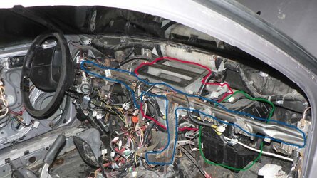

кстати, сам уже пару недель бьюсь уже со съёмом блока отопителя, может кто подскажет как он снимается и можно ли снять без снятия радиатора?
Зелёным и синим обвёл то, что уже снял ... а вот с блоком, обведённым красным не могу разобраться ....

вообщем откручиваеш полностью трубу эту, снимаешь ее со шпилек что-бы она болталась. потом вот этот белый блок отопителя тоже откручиваеш держится вроде на 3 гайках максимально но аккуратно тянешь трубу на тебя т.е на седенья и через верх снимаешь блок отопителя
сейчас автомобиль в том состоянии, что на фото, только уже без трубы и чёрного блока, где радиатор охлаждения стоит ... я так понимаю блок отопителя снимается только с радиатором обогрева?

да, без радиатора отопителя ты его не снимеш. так что сдергивай шланги под капотом и не бойся много ОЖ не вытикет.

2Кулибин: ясно, думал просто может на месте как-то разобрать получится .... а потом слепить вокруг радиатора обратно :) ... единственное, куда не попала вода - это система охлаждения, думал ну тут уж менять не придётся ... ан-нет ... придётся менять и антифриз .. эххх
