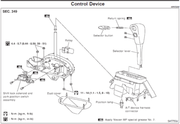

Привет. Из Японии машина пришла с поцарапанной кнопкой переключения рычага АКПП. Типа хром поотодран клочками и вид сразу г... Видно японец был нервный или с глистами, что изодрал всю ручку. Чехлы какие, аль другую поставить можно? Реставрировать не хочется. Кто подскажет че?
На разборе ручка стоит от 1200 до 1500р. замена рублей 300-500.
Поэтому думай так ли оно тебе надо.
Хотя дешевле снять кнопку и покрасить.
Ручку проще отристоврировать, снимается она за 20 мин.
Два болта на самой ручке, со стороны что в пепельницу смотрит, откручиваешь, ручку вверх тянешь, кнопка сама выпрыгивает.
А тут уже сам решай что с кнопкой делть или восстановить, или как на Туринге сделать кнопку без хрома.
Предыстория. Когда покупал машину была одна проблема. Сломана ручка АКПП, тоесть не совсем сломана, а отсутствует кнопка Овер Драйва и небольшие трещины на самой ручке, а так же скорость можно переключить без нажатия большой кнопки. На работу коробки в целом это не влияет, переключения плавные и без пинков, вот внешний вид конечно портит. Сейчас хочется все восстановить, появилась такая возможность. Вопрос в следующем, нужно менять ручку целиком и возможно ли это сделать и вообще они продаются отдельно от самой коробки (звонил на разборы, говорят только с коробой)? Если есть что посоветовать, буду признателен, и еще, кто знает где это можно сделать в Новосибе и сколько примерно стоимость работ?
Купи у того у кого лежит убитая коробка (подай объявление в раздел куплю)

ИМХО сложного там ничего нет. Странно что продаваны говорят что её нет на разборках и она идет в сборе с коробкой - ведь ручка лишь управляет кулисой АКПП.

А где можно найти описание замены? Порылся в поиске, нету.
нету, будешь менять сфотай, фото можно выложить и появится фотоотчет.
