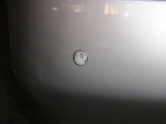

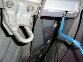

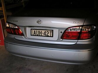

Наконец-таки дошли руки - установил ;-)
В принципе, все как описано в статье Установка парковочного радара в A32, только проще.
Единственный не совсем простой момент - протяжка проводов от бампера в багажник. Провода выводил через резиновую заглушку возле CD-changer'а.
Если кому-нибудь интересно, могу выложить и другие фото.
Рекомендую защитить этот участок провода каким-нить гофрорукавиком, а то может перетереться об острый металлический край.
Спасибо за совет, нужно будет доделать.

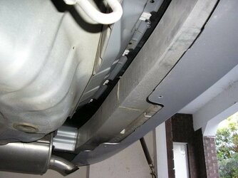

Бампер в A33 снимать не надо, между бампером и металлическим усилителем есть пенопласт. Между пластиковой частью бампера и пенопластом есть немного места (см. фото), что позволяет протянуть провода от датчиков.
