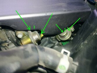

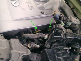

Я смотрю никто не горит желанием помочь советом. Вобщем оказалось дело не в гидроуселителе. Вчера обнаружели что на мотре есть 2 клапана топливной системы, вот они и громка стучат, что аж по шлангам вибратсия отдает на кузов. Вот только не могут понять почему эти клапана так шумят. Ведь по идее машина работает без проблем и без ошибок, тянет хорошо.
Моежет кто нибудь наконец подскажет в чем может быть проблема.
    51.7 КБ · Просмотры: 897
    53 КБ · Просмотры: 897
