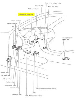

Добрый день! Помоги плиз, может кто сталкивался. У меня возникла проблема с поворотниками и аварийкой. Не работают и все тут. Лампочки и предохранители 100% исправны. просто при включении аварийки или любого поворотника ни на панели приборов ни сами поворотники не мигают. слышен только шелчек и все эффекта никакого. Если нажать на аварийку раз 100, то один раз заработает на пару секунд и сразу опять пропадает. Вчем может быть проблема? Реле или что еще там есть. и где это находиться под капотом?
Забыл добавить. в кузове А32 VQ25 S.Touring
Скорее всего сдох COMBINATION FLASHER UNIT (мигательно-щелкающая релюха :) )
На картинке она выделена желтым цветом, картинка от Максимы, так что в цефирке она наверно на другой стороне. В электрическом мануале описана процедура тестирования этой релюхи лампочкой.

точно релюха, у меня тоже так было, поставил с разбора с б.у, она вообще то редко вылетает, где то замкнуло у тебя, посмотри фары, проводки.

у меня такая же фигня на 33 цефиреке. а как добираться до этой реле?

релюха находится глубоко в панели, нужно снимать мафончик и еще немного, мне кстати поставли от девятки, мигает чуток быстрее.
