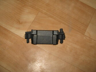

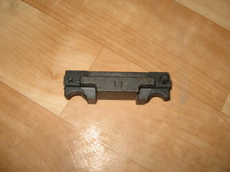

Ну что, порадовать? Была у меня такая проблема:-)) Едешь по кочкам а в руле, прямо что то увесистое прямо бьется. Как окозалось это бол грузик, который при аварии бьет по падушке и та срабатывает. У меня один край от старости оторвался и издавал сильное биение (когда отпускаешь руль регулировочном рычагом, который регулирует высоту рулевой колонки = биение уменьшается, если так то у вас тоже самое). Нужен спец ключ - звездочка с дырочкой внутри, на руле по бокам две крышечки(там эти болты), снизу разъемы, которые нужно предварительно рассоединить! Открутили два болта, снимаем ту часть (на которую давите чтобы посигналить) она просто снимается и кроме болтов ее ничего не держит. На рулевом колесе (внутри) останется этот грузик (он то и болтается), либа меняете либо просто убираете его оттуда! Если его убрать и другой не поставить - подушка не сработает никогда, но будет мигать её лампочка!
ЗЫ: Очень долго искал ключ (где то месяц)!
Ну вот я нашел все таки данный ключ и открутил подушку безопастности, убрал ее сперва отключив разъемы все и обнаружил там вот это фигню, тот самый грузик, убрал его и все стало намана, но че то я задумался, а если же не дай бог попадешь и не сработает вот не смешно будет. :cry:

Люди учетесь пользоваться поиском! я такие фотки выкладывал месяцев 8 назад, и интересовался что это( я не знал что это для подушки,но догадывался). Затем стук прошёл, но лампочка подушки не горит, как будт о всё ок!
SanczeZ сказал(а):
Люди учетесь пользоваться поиском! я такие фотки выкладывал месяцев 8 назад!
Отпарирую пожалуй.
Надо учиться выкладывать фото. ;)
Глянь фотки то свои https://www.cefiro.ru/forums/viewtopic.p ... ght=#66492
Вадим
ЗЫ: Я не в обиду, я про то, что не надо "наезжать" если сам не уверен, в данном случае в результатах поиска.
Я чего та не понял ,на фотке спецключ или грузик?
