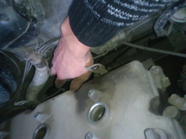

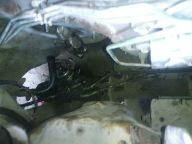

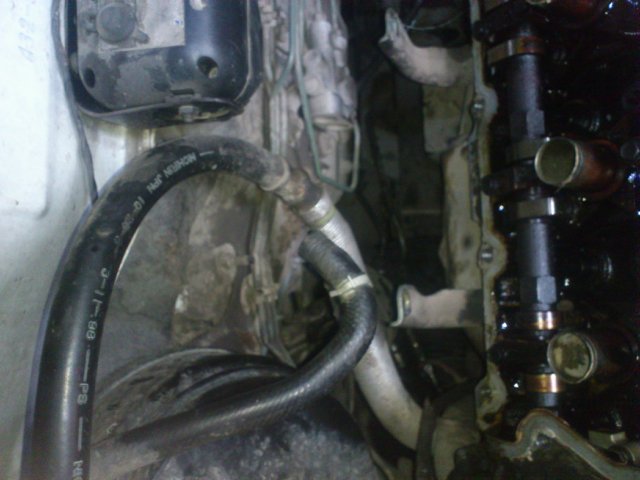

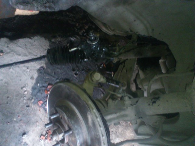

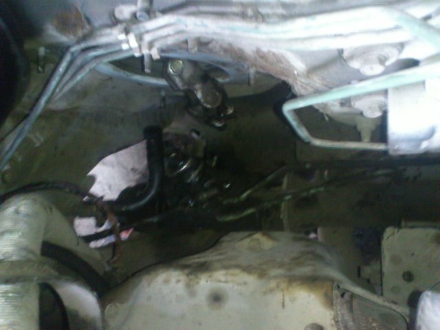

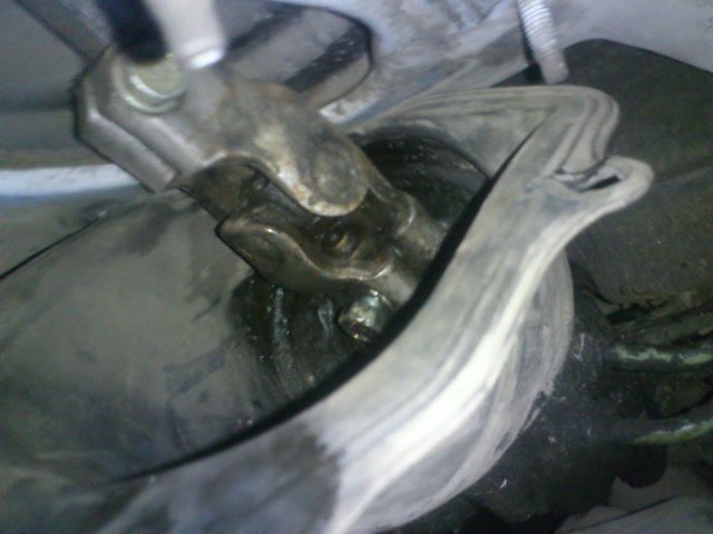

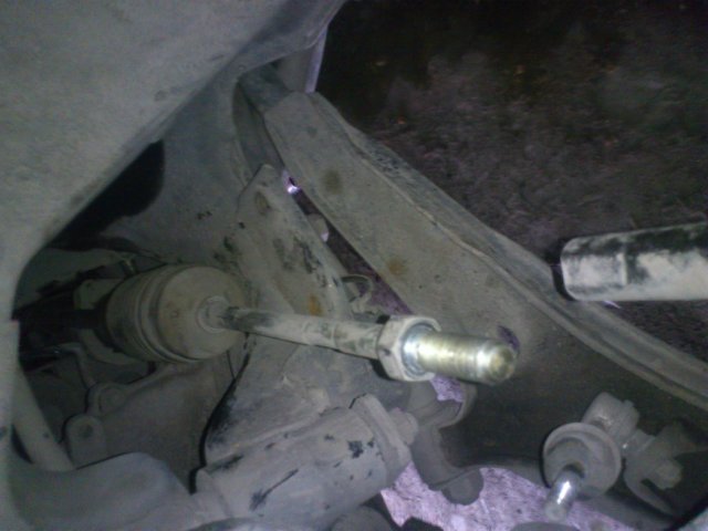

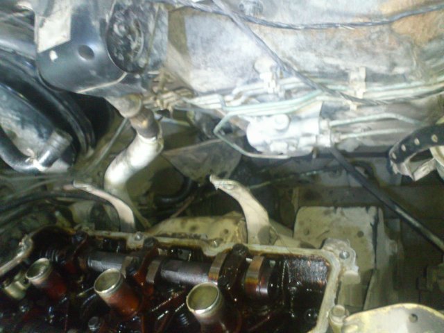

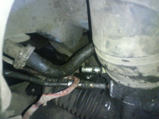

Всем привет! отвечаю на свой же вопрос спустя 2 года в картинках, видать у всех снимается на ура. Но у меня нет ямы поэтому сделал так:
1. снял ВК.
2. снял крышку задней ГБЦ(можно и не снимать, но я прокладку менял)
3. снял стабилизатор , без его снятия к нижним кронштейнам крепления рейки не подобраться
4. открутил наконечники
5. открутил рулевой кожух и рулевой карданчик
6. открутил 2 трубки гидролинии к которой подключается рейка.
7. открутил болты кронштейнов крепления рейки к корпусу.
8.. можно открутить 2 перепускных трубки(или как там они называются не знаю, которые на самой рейке) открутить тогда бы она со свистом вылезла, а если еще редуктор от рулевой рейки открутить то ваще со свистом - места и для того и для другого достаточно.
9. все, вытаскиваем со сторны колеса поворавчивая рейку вдоль оси.
вот фотки, сорри что некачественные, в гараже нету свету.
