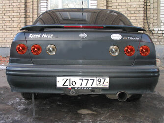

эээ..... очень криво , но попытался изобразить то что я хочу сделать вместо задней оптики. х.з. что получится. на крайняк у меня остается моя штатная оптика :D

имхо
старит как-то машину
и фонари на ЗиЛовские похожи...
были бы фонари побольше тогда и получилось бы аля СКАЙЛАЙН.
это не ЗИЛовские фонари а сегменты HELLA . по моему наяву должно получше получится

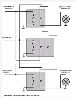

Вот, Димон, накидал схемку как совместить стопарь и поворотник.
Люди посмотрите схемку, может кто сможет ее упростить или сделать лучше. Димка пива обещал :P

Дим, мож ты с масштабом не угадал? Мне показалось, что в реале эти фонарики бОльшего диаметра.
А с такими мелкими и правда не фонтанно смотрится.
Да, я бы лампочки на этой схеме на светодиоды поменял... :D :D :D

Lis ! вроде нарисовал в масштабе. вот сделаю один боковой фонарик - покажу. вот тогда и решим - делать дальше или все выбросить
но вообще выглядит хреново, ИМХО для таких фонарей важно делать небольшое углубление с кантиком, тогда они начинают красиво выглядеть. Или даже если они вровень с кузовом надо делать вокруг них небольшую канавку.
А уж засобачить туда светодиоды просто необходимо, тогда можно обойтись без реле, а все на транзисторах спаять. :P
фонари будут чуть выпирать. боковые фонари и подавно, а вот кантик(желательно хромированный ищется)
