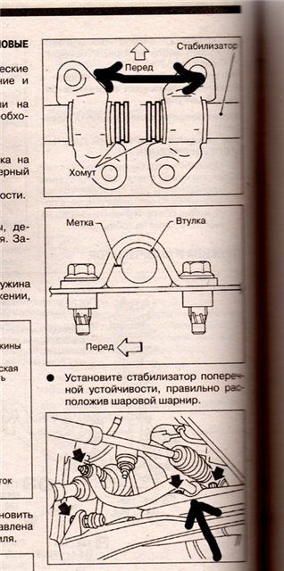

, без очереди, закатили на подъемник и также быстро поменяли резиновые втулки на стойках стабилизатора (20!!! минут), опять же на ориджинал (упаковки с надписью NISSAN GENUINE PARTS я заставил вскрывать и ставить запчасти при мне).
ОДНАКО стабилизатор все также покоился в плотном контакте с рулевой рейкой
Собрался консилиум из все доступных мастеров и инженера(!), результатом которого стал вердикт:
"Стабилизатор погнут, поэтому задевает за рейку"
На мой резонный вопрос, с каких это куев он стал задевать за рейку после ремонта подвески в их сервисе, сервисмены вразумительного ответа не нашли, высказав лишь предположение о том, что машина когда -либо испытала удар по подвеске и предложили подъехать завтра.
Более того, они сказали, что установка новых втулок на стойки стабилизатора при таком положении стабилизатора даст эффект максимум на неделю, затем их ждет та же участь, что и ранее установленные.

1. Стабилизатор был погнут еще в Японии, в результате удара, о чем косвенно свидетельствует новая левая стойка и рычаг.
После установки новых сайлентов в правый рычаг, новых стоек стабилизатора и последующей регулировки схождения, подвеска "встала на место" и стабилизатор стал задевать за рейку
Мне нужен новый стабилизатор за свои деньги.
2. Стабилизатор погнули ремонтники в процессе ремонта подвески
и теперь мне нужен новый стабилизатор, но уже за деньги ремонтников
Теперь вопросы к гуру форума:
1. Существует ли возможность развития событий по сценарию №1 (см. выше)?
2. Возможно ли погнуть человеческими силами стабилизатор в процессе замены сайлентов рычага и стоек стабилизатора (сценарий №2)?
3. Возможно ли, сняв стабилизатор с машины, выправить его человеческими силами, либо перевернуть на 180 градусов, чтобы он не задевал за рейку?
Или лучше сразу покупать новый стабилизатор?
Ездить с кривым стабилизатором, натирающим корпус рейки, не очень-то увлекательно
