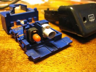

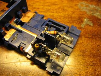

Заменил сгоревшую лампочку на светодиод. Так же сменил лампу индикации на светодиодик. Установлены спиленные белый и желтый светодиодики. К желтому резистор 2 КОм = 2000 Ом, к белому резистор 17КОм = 17000 Ом.
чтобы вытащить кнопку необходимо вытащить весь блок с центральными дефлекторами. Отстегнуть все разъемы, нажимая на их блокирующие лепестки. Сама кнопка держится на защелках, которые нужно отжимать сзади, держится очень крепко. Причем сначала надо засунуть лезвие тонкого ножа под неподвижную защелку, а потом давить на подвижную. При обратной сборке кнопки, нужно отсоединять переднюю часть (облицовку). Контакты покрыты консервирующей смазкой, если случайно ее стерли, то необходимо снова ее намазать (она в виде капелек лежит вокруг контактных площадок).
    47.5 КБ · Просмотры: 4 233
    48.5 КБ · Просмотры: 4 251

Спасибо что помог, я разобрал аварийку и не дал ума как снять кнопку
