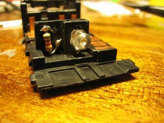

Заметил, что не подсвечивается кнопка аварийки. Предлагаю замену сгоревшей лампочки на светодиод. Лампочка потребляла 40mA, а светодиод при такой яркости потребляет 2mA !!!, экономия в 20 раз o_O

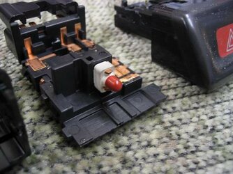

Установлен спиленный красный светодиодик за 7 рублей, резистор 5КОм = 5000Ом, ток 2mA. Ток светодиода так сильно уменьшен, чтобы кнопка не слепила глаза :)

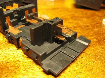

Для установки светодиодика пришлось выломать контактные площадки и сверлить дырочки для резистора.

Как выташить саму кнопку? У меня уже несколько лет как лампочка перегорела
чтобы вытащить кнопку необходимо вытащить весь блок с центральными дефлекторами. Отстегнуть все разъемы, нажимая на их блокирующие лепестки. Сама кнопка держится на защелках, которые нужно отжимать сзади, держится очень крепко. Причем сначала надо засунуть лезвие тонкого ножа под неподвижную защелку, а потом давить на подвижную. При обратной сборке кнопки, нужно отсоединять переднюю часть (облицовку). Контакты покрыты консервирующей смазкой, если случайно ее стерли, то необходимо снова ее намазать (она в виде капелек лежит вокруг контактных площадок).
