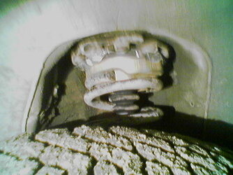

Так можно поднять только зад. Вот как это выглядит на А33 (ну или А32 вагон):
Для Макса: крепление амортизатора не меняется, так что это всё равно, что новую пружину купить, только цена вопроса 40 руб.
Согласен, только я покупал с плоскими торцами, т. к. торцы у пружит плоские.
