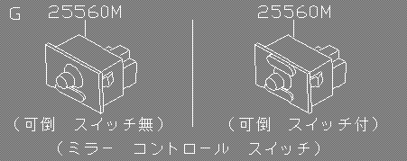

Помимо отличия поворота зеркал есть еще затык в управлении зеркалами. Отсутствует цефирячий электрический мануал. Хотя бы понять, что управляет зеркалами. Очевидно управление идет с блоков управления в дверях, тогда и блоки дорабатывать надо.
нет , просто на блоке котором они регулируются есть еще одна кнопочка
для складывания
Саша. А спроси у Димы (Зло 777). Он же не давно разбирал зеркала, может он подальше всез куда?...
слева простой блок как на максиме
справа для складывания
