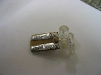

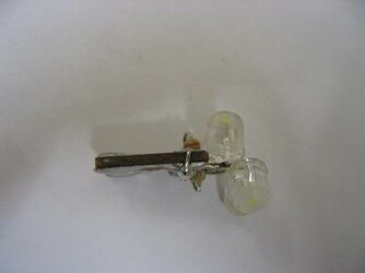

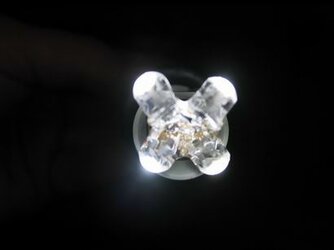

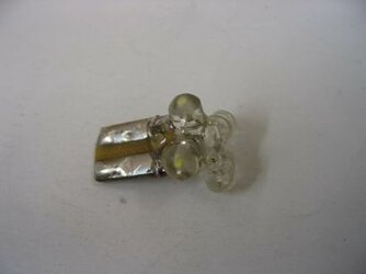

Использовано 4 светодиода. На листе фольгинированного гетинакса, были вырезаны дорожки. К ним и припаялся. Пространство между светодиодами обмазано прозрачным "Поксиполом" для более равномерного освещения и защиты от коррозии. Потребление тока одного такого габарита - 25mA. Единственный минус - свет в таком спектре хуже виден в туман и дождь.

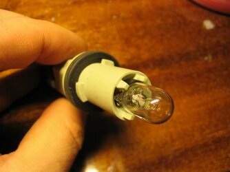

Кстати насколько ненадежны лампы - после удаления старой лампы она больше не хотела гореть, нить - оборвалась, потому что нить со временем становится хрупкой из-за испарения металла. Такая же история произошла и с лампами подсветки климат-контроля, при замене их на светодиоды, тоже одна лампа осыпалась, помимо одной сгоревшей. Так что будьте аккуратны - старые лампы нельзя трясти.

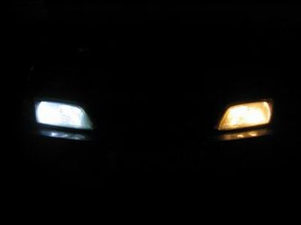

Ты уверен что тебя на габаритах видно будет другим?
будет, различий нет, а для дождливой или туманной погоды есть противотуманки, хотя я почти всегда с включенными фарами катаюсь. :P

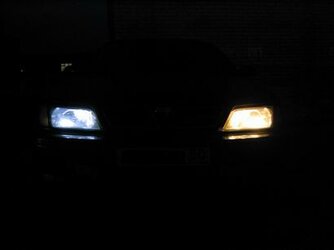

На фото новый свет тусклее! а цвет света у диодов прикольнее :)

дырка там приличная - сантиметра полтора, можно чего хочешь засунуть. Конечно имело смысл туда пихать рассевающие светодиоды - фара бы светилась более равномерно. Светодиоды спиливаю миллимера 3 от кристалла.

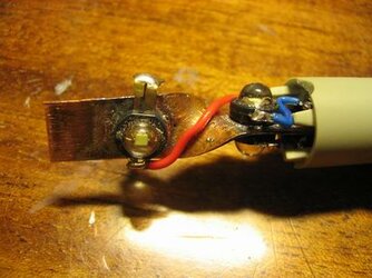

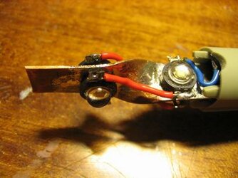

В данный момент эксперементирую со светодиодами LUXEON. Они сверхяркие, но сожалению сильно греются и жрут прилично тока, зато яркость при максимальном токе превышает в 15 раз мои предыдушие светодиоды o_O
На фотках показано как на медную пластину припаяно (они сзади имеют площадку под радиатор) 4-е светодиода LUXEON. Пластина служит радиатором. Ток пускаю примерно 100mA (что в пять раз меньше штатной лампочки) , хотя номинал у такого светодиода 250mA, но если дать такой ток, то нужен приличный радиатор для охлаждения, а всунуть его нереально. Поэтому обошелся 100-а миллиамперами, их вполне достаточно, т.к. светит ярче штатной лампы и лучше заполнение светом отражателя. Резисторы припаяны некрасиво (это испытания), потом будет аккуратно заделанный один резистор.
