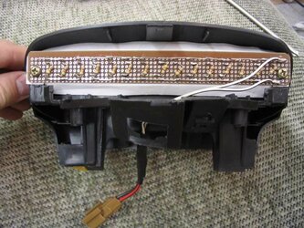

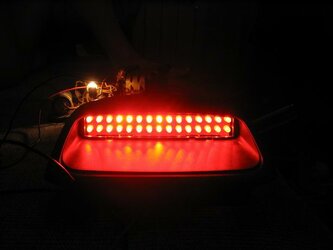

Удалены все потроха - отражатель и патрон с лампочкой и прикручена плата с 30-ю красными светодиодами. Резисторы поставил 400 ом, светодиоды работают на максимуме своего тока. Резисторы греются. Рассеиватель тоже убрал, чтобы светило максимально, потому что машина тонирована в ноль, если тонировку придется сдирать, тогда поставлю, а то слепить будет машины сзади.

Короче такой тип не очень смотрится с 100% тонированным стеклом как у меня.
Да еще, сволочь, засвечивает всю заднюю полку, впрочем теперь этот фонарь виден под любым углом с улицы :)
Радиаторы еле теплые после 3 мин непрерывной работы.
На нетонированной смотрится отпадно. Фотки будут.
