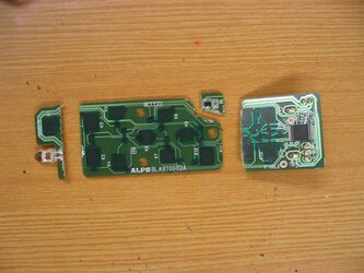

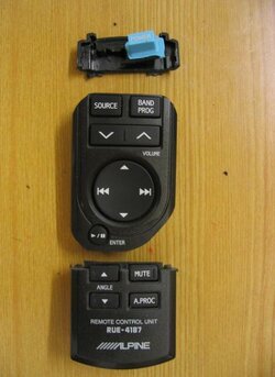

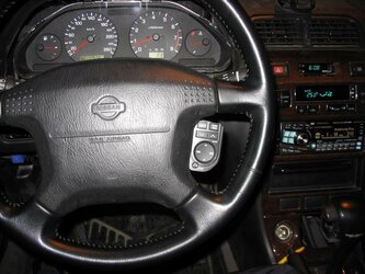

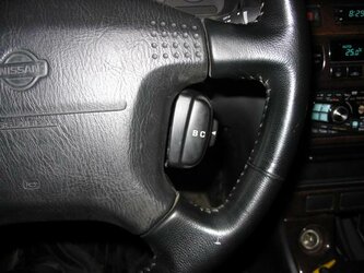

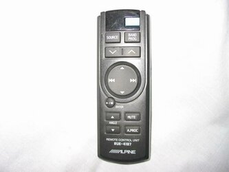

Пилим пульт, светодиод будет светить на магнитолу из салона. Круиз-контроля у меня нету, вместо его кнопок стоит крышечка, вот на нее я прикрутил огрызок пульта. Проводки внутри руля были использованы от несуществующего круиза.

тебе проще всего ;) Думаю пульт можно купить отдельно, а лучше сразу выкинуть JVC, и купить нормальный аппарат :oops: . А потом берешь пульт от своей магнитолы, разбираешь его, и припаиваешь проводки от кнопок на руле к кнопкам пульта. Питание 5V для пульта можно сделать через микросхемный стабилизатор КРЕН. Светодиодик пульта можно прилепить там же на руле, чтобы он был направлен на магнитолу, а можно вывести в салон.

фоток пока нету, да и не нужны они, посмотри по мануалу, они там нарисованы. Внутри руля они переходят в обычные разъемы, поэтому к ним легко припаяться.

выведи светодиодик на проводках, немного спили у него линзу, чтобы светил во все стороны и направь на магнитолу. А если не хочешь париться с батарейками и уменьшить толщину пульта в два раза, сделай питание пульта от бортовой сети.

Иван, возможно ты работаешь дизайнером или художником с обостренным чувством прекрасного :P , но поверь пульт смотрится очень хорошо, его цвет совпадает с цветом руля, смотрится "по заводскому". Думаю просто фото получилось не очень удачным.
По поводу управления - никуда теперь не гляжу, на шарю по магнитоле рукой, а просто пальчиком переключаю станции не отвлекаюсь. Все люди разные, а я, например, переключаю станции или песни в среднем 10 раз в минуту (даже пассажиры иногда взвывают). У этой магнитолы только такой пульт, а другие магнитолы мне не интерестны, поэтому пришлось сделать такой изврат ;) . Идея лично моя, ни у кого подобного я не видал.
