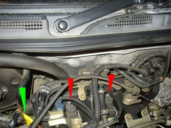

Прочитав материал Завра https://www.cefiro.ru/experience/showart ... &thiscat=2 о самостоятельной замене свечей и принялся это делать. О чем сильно пожалел :? т.к. у А33 это осложнено некоторыми особенностями.
1. для отворачивания свечей дальнего ряда нужен не просто свечной ключ, а длинный ключ - желательно 400мм длиной с хорошим рычагом.
2. для откручивания болтов крепления катушек нужна головка на "10" с длинным штоком и хорошим рычагом - пока пытался отвернуть эти болты на дальнем ряду цилиндров сломал 2 отвертки! причем головка нужна маленькая - большая не пролезет между воздуховодами.
в итоге 2 часа "секса" в холодном гараже и 100 руб за свечной ключ. ИМХО лучше бы я отдал эту сотку знакомому дядьке, который сделал бы все за 15 мин.

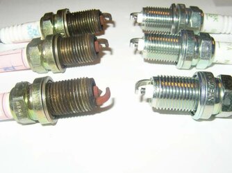

    47.1 КБ · Просмотры: 1 686
Ну и зазорчики у тебя на старых свечах, как она у тебя еще ездила
сам просто офигел когда увидел, а ездила вполне нормально тянула , хавала ок 16л на сотню и только раз загреслся ЧекЕнжин когда проехал 5м по стоянке на холодном моторе
а ошибка была как раз насчет цепи зажигания, вот и обратил внимание на свечи
