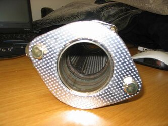

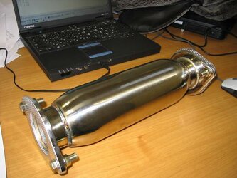

Вот прислали мне из америки тюнинговый "катализатор" за 150$. В выходные буду ставить, вместо моего дохлого, потом опишу ощущения. Большой поклон ЗломуАдмину за помощь в доставке.
Этож не катализатор, а его отсутствие :P , это пламягаситель. Тюнинговый катализатор выглядит так
Так не путайте две вещи катализатор и конвертер это абсолютно разные вещи. То что показано на обоих картинка называется High Flow Catalytic Converter и служит для повышения мощности. Разная структура и принцип работы ката и конвертера. Фотки одного и того же, но в разном исполнении корпуса.
красивая блестящая фигня!
тока под машиной не видно.
и на скока надеетесь повысить мощность?
задача не повысить мощность, а заменить неисправный катализатор, к сожалению на родной денег нету, пришлось покупать американский тюнинх :)
позавчера установил эту приблуду. Гемора было немеренно, т.к. родной кат был прикручен шпильками o_O . Гайки на шпильках прикипели и при откручивании их ключом тут же превращались в шайбы :) . Выручила болгарка.
По ощущениям тачка стала порезвее, самое интерестное при прогреве дымок из трубы не клубится, а вылетает струйкой на полметра :P . Теперь заказываю новые прямоточные "штаны".
Но самое интерестное мною не было обнаружено третьей лямбды! Излазил весь выхлоп после ката, нету ее.
Trusishka, подскажи где заказывал?
И еще вопрос, что стало со звуком?
Если заменить на прямовыпускную последнюю секцию будет звук как у Порше,
а вот как дело обстоит с заменой секции катализатора на прямовыпускную?
заказывал через Злого Админа, он тут в форуме бывает.
субъективно звук стал чуть-чуть громче
больше в выхлопе делать ничего не собираюсь.
занялся заменой катализатора из-за ошибочной дигностики мастера, который сказал что кат забитый, а при замене увидали что он в идеальном состоянии.
