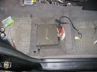

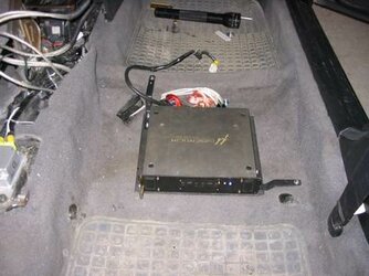

Наконец-то закончил крепление усилка, у него очень яркий светодиод на морде и он прикольно освещает ноги заднего пассажира. Нежданный Тюнинх!
Такое расположение идеально для хорошего звука. Длина кабелей уменьшаеся в от 3-х до 5 раз!. Коаксиальный кабель длиной всего 1.2 метра. К тому же багажник свободен.

Удобно конечно, но как насчет пыли, грязи и всего такого???
Размер твоего усилка какой???
вчерась купил Pioneer DEH-7650mp(7600только без РДС). теперь хочу поставить Hifonics ZX6400, так он примерно 42х30х6см. Вот и думаю куда впихнуть....
И еще что думаете по этому поводу: говорят что с усилка можно 2 канала на фронт кинуть, 2 в мост на САБ, а задние овалы голова и так расскачает! это по-минимуму, а если денег неть. Лучше, конечно, отдельно усилок на саб ставить.
усилку пофигу есть пыль или нету пыли, главное чтобы в воде не купался. Твой усь надо примерять - надо влезет или нет. Чтобы влез мой , я немного вогнул корзину пассажирского сиденья (на комфорте сиденья это не отразилось). Усилитель прикручен через сантиметровые прокладочки к пластиковой подложке, чтобы не контактировал с кузовом и водой.
Какие прокладочки и подложка? Хотелось бы поконкретнее... Если не сложно...
ЗЫ: Сорри за оффтопик, каким образом активироваться! Надоело как гость заходить :(
подложка прикручена болтами с потайными головками, прокладками являются гайки. Под подложку идеально идеально подходят текстолит или гетинакс, но ни того не другого я не нашел, поэтому спользовал пластмассовую.
