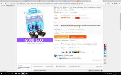

Всем привет. Поскольку более подходящую тему не нашел, решил написать здесь. Парни, а что будет если я в фары головного света поставлю лампочки по 100 ватт, ну по крайней мере, так на алиэкспресс написано. Что сгорит, что расплавиться? Поскольку родные лампочки совсем не светят.
