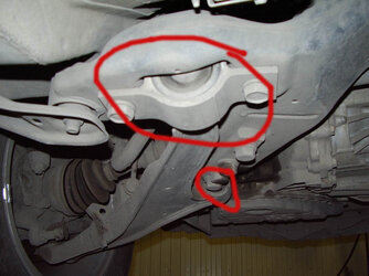

Действительно-ли 54570-31U00 являются оригинальными задними сайлент-блоками?Аато я брать собрался.
ну вот и мои сайленты приговорили. На нижних рычагах передние (маленькие) и задние (большие) слева и справа :(
они отличаются от А-32?
можно ли купить отдельно от рычага или нет?
где в Новосибирске можно отовариться?
просто с сайлентами никогда не сталкивался, везло...
на сайт "фотопленка" не загружаются фото почему-то.
    77 КБ · Просмотры: 1 015
Задние сайленты однозначно от А32 не подойдут, у нас совершенно другие. Даже крепятся по другому. По передним вопрос - вполне возможно что подойдут. К А32 подходят передние от Примьеры.

Короче, 54570-31U00 - это задние сайлент блоки наших передних рычагов. Ничем не отличаются от тех, что надеты на рычаги. Если не хочется покупать рычаг целиком, то можно смело брать и ставить. Неоднократно проверено.
Номер передних сайлентов 54590-01E00.
