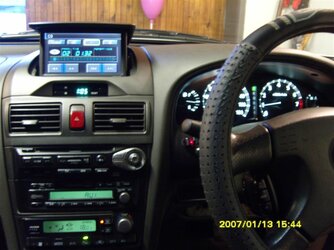

Вот сделал фото сегодня:

У тебя на фото видно климат, там светится значёк чтото вроде фильтра и проходящий сквозь него поток. Незнаеш случаем что он означает, ато у меня то светится то тухнет.

Нужно поменять фильтр и обнулить, что бы погасла, там есть кнопочка "ресет".

Случаем не знаеш каталожный номер угольного фильтра или какой марки , ато у меня там из 2 вставышей еще и провода подведены накойто. Вобщем где в Инете можно найти, так как нам таких не возят. Может есть аналог.

Провода для того и подведены, что бы выводить инфо на экран КК.
Насколько я знаю, на рамке фильтра смонтирован ионизатор, поэтому и провода подведены.
