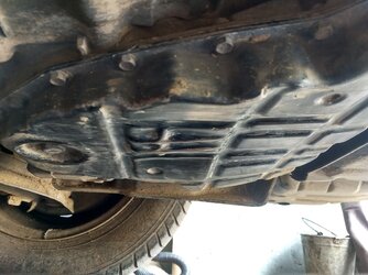

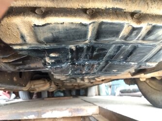

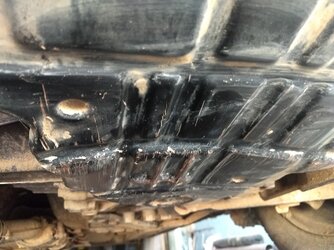

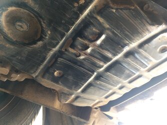

День добрый. Давно не был на форуме. Сегодня ехали с рыбалки. Дорога ужасная. И долбанули по кочке асфальтной поддон коробки. Кочка гладкая. Сейчас залез- вроде немного подмят. Но не сильно. Сейчас фото скину . Хотелось узнать- критично ли это? Или ничего страшного? Внутрь немного примерно в центре подмят. Просто через несколько дней на дальняк ехать с семьёй. Не хотелось бы проблем в дороге.

Не смертельно.
Чтоб "спать спокойно", снять, выправить, заодно магниты осмотреть/почистить.
Времени 20-30 мин.
Наверно так и сделаю. А вообще если замят уже "критично"? Это намного хуже чем у меня?
