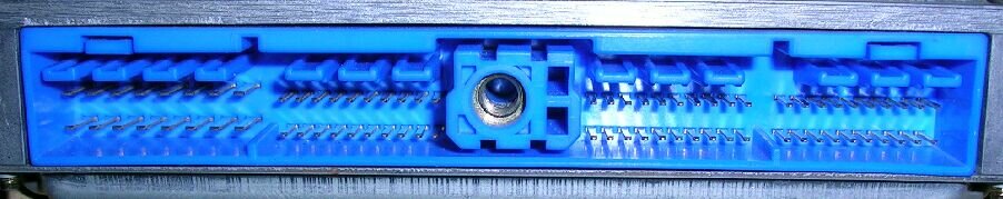

Еще никто меня не убедил что на Цефирах есть катализатор. А вот лямбда(одна) просто обязана быть независимо от наличия катализатора. Ниже приведено фото разъема Цефировского ECU, сравни со своим.JohnAl сказал(а):Вот ведь проблема - компьютер движка полетел. А Максима А32 -"арабка", т.е. катализатора и лямбд нету. Отсюда и модификация мозгов не такая как у всех, разъем не трех, а двухрядный, не серого , а синего цвета, ну и номер ессно ни в каких аналогах не числится. Есть возможность заказать з/ч из Владика, но вот имеет ли это смысл? Найду ли подобный блок от Цефиры - без катализатора?

AlexTim сказал(а):Еще никто меня не убедил что на Цефирах есть катализатор. А вот лямбда(одна) просто обязана быть независимо от наличия катализатора. Ниже приведено фото разъема Цефировского ECU, сравни со своим.
Вот только есть один нюанс - не бывает Цефир с 3-х литровым двигателем. На мой взгляд целесообразнее отремонтировать блок, т.е. купить ECU с любым номером, выпаять из него микросхему и впаять в старый блок. С полгода назад в Новосибирске контрактный ECU стоил 1500р.
