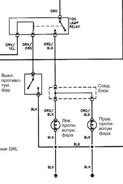

Люди, нужен совет! Не горят только противотуманные фары, все остальные горят нормально, в штатном режиме. Суть заключается в следующем. Как-то заметили, что левая ПТФ не горит, до выходных поездил на одной, купил, заменил, включаю через отдельный включатель, который на ручке самостоятельный для включения ПТФ, не горят обе, поюзав форум, начал грешить на предохранитель, сегодня заменил (оба 15А, которые рядом) все равно не горит. Была мысль, что все таки обе лампочки перегорели, но раньше при включении происходило притухание приборки, сейчас же этого не происходит, кто подскажет, что дальше делать. Если дочитали до конца, спасибо))))))

у меня одна горит другая нет, причем та которая не горит - целая , просто нет питания на проводах. предохранители целые или не там смотрю.
Вот схема. Проверку начни с "Соединительного блока"
