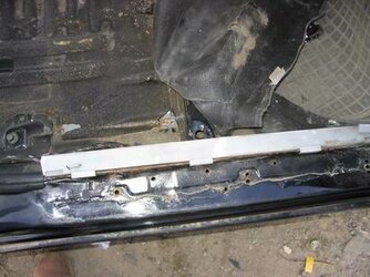

Обрати внимание, что я обнаружил у себя на переднем пороге, на "абсолютно не битой" тачке :o

ну такого у меня точно нет. перпендикулярный шов сварки, такое ощущение, что это стык заднего крыла и передней части порога.
Кто то видно не даделал :arrow:

Было 3 машины, на всех такой шов присутствовал. Другой вопрос, IMHO, он бывает именно завареный, а бывает как-бы окуратно состыкованый. Но тоже ХЗ может по разному на разных машинах делают...
у меня аккуратно состыкованный, я тоже подумал, что если бы ее варили из двух частей - то зачем наглядно делать такой шов? :D
Аккуратно состыкованный шов - это заводской . вот правда под него частенько зад от другой машины приставляют :LOL: :LOL: :LOL: Но не грусти , если и так....А хочешь правду узнать - подними ковёр и внимательно приглядись под ним ко всему - краска , битумная шумка , неровности....и таким же образом под днищем . Общался с людьми , кто это делает ,говорят самая большая проблема ,это положить битум по заводскому....Ну и последнее - проверь стойки дверей по верху. Удачи!
