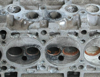

Это не тосол разъедает, а подделка на основе кислоты и красителя. После заливки в двигатель этой гадости через некоторое время, цвет ее становится грязно коричневым и как правило такой вот результат:(
    86.7 КБ · Просмотры: 1 066
Про подделки знал, а вот про цвет нет. Когда у меня была 10 с новья цвет тосола с завода через 1000 км. стал имеенно грязно коричневым. Это что получается на заводе тоже бодягу льют? Или в моем случае просто вымывалась ржа с блока?
