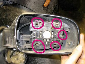

У меня тоже есть сомнения, т.к. аппарат такойже,............. когда включаешь обогрев запотевшее стекло оттаивает, но капли не высыхают.................. и еще очень интересует есть ли обогрев зеркал в принципе и как ето проверить??? :rolleyes:
Alexandr....
В наличии обогрева зеркал можно убедиться , сняв само зеркало. Нежно его поддеваешь и оно выпадает (оно на защелках) Если непонятно, то вот фотка со снятым зеркалом (кружками показаны зещелки).
Если там присобачен термоэлемент значит подогрев должен быть. Вообще зеркала при прикосновении прилично горячие, а вот задний обогрев руками не щупал.
У меня вообще обогрев зеркал предусмотрен только со стороны водителя (((
