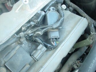

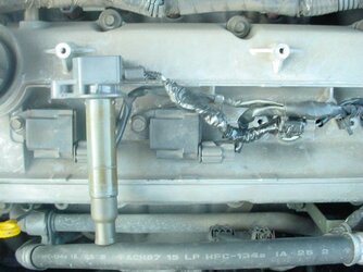

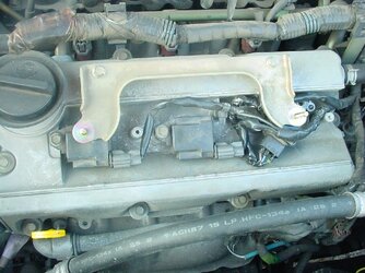

Так вот, сегодня все это дело сфотографировал и теперь выкладываю на всеобщее обозрение! Вот такие очумелые ручки меняли катушку на машине до того, как я ее приобрел.
Сразу отмечу несколько фактов:
- во-первых, она работает, т.к. когда снимаю двигатель начинает заметно "колбасить"
- во-вторых, как-то эта катушка несерьезно вставляется в свечной стакан. Просто опускается до упору и не чувствуется, как на свечку одевается. Бросаешь ее, она до упора провалилась и такое ощущение, что там вообще свечки нет и она просто болтается... Боюсь, может из-за этого свеча не хорошо работает?!
- в-третьих, на катушке четыре контакта, а подходит всего три провода - один контакт не используется
Надпись на катушке: Toyota 90919-02229 Denso
Вот такие пироги...

лучше купить и поставить родную катушку
Ну да, если есть возможность найти новую.
А так чем черт не шутит, вдруг да пригодится! Скажем тыщи за 2-3 от родного дома, с мелочью в кармане... ;-)
Я такие советы очень даже люблю и собираю...
