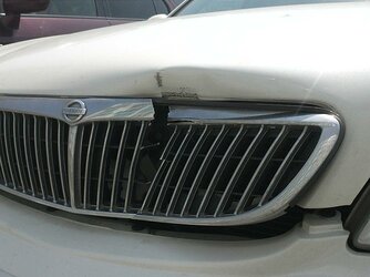

Привет. Немного ушатал машинку, призадумался и заехал под грузовик.
Подскажите снимал ли кто нибудь капот? Я в мануале прочитал, что там какие то особые болты самоцентрирующиеся.

меняется капот обычно, лучше вдвоем, болтов не бойся, просто они сами попадают на резьбу, после установки капот регулируют по зазорам, сразу смотри замок капота должен работать исправно
