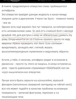

Здравствуйте! Подскажите пожалуйста у меня ниссан теана j32 2011 года обьем 2,5 где компрессор там где то капает антифриз. Говорит там есть сливной болт с мелкой резбой. Где точно находится сл болт?

Может помпа подтекает она там какраз
