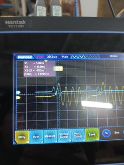

Здравствуйте . на форуме не давно того что хотел узнать не смог найти . Максима а32 2.0 мкпп 1998 две лямбы на впуске . менял двс и сразу менял кольца поршей маслосъёмные колпачки и репетировал клапана.пробег мотора 25т после установки компресия на данный момент 12-13 везде масло не ест . стоит гбо . суть проблемы которую не могу найти по началу машина в режиме эко сильно грубо работала в режиме авто было более приятно стоять на хх и так же при нажатии на газ провал секунды две и потом едет как танк сейчас же уже и в режиме авто дрожит что дурная при перегазовках проскакивает хлопки во впуск просадки оборотов на холодную при попытке ехать отказуют несколько цилиндров какие не знаю так как когда просто на месте греть работают все лишь иногда слышно по выхлопу пропуски как прогреется остаются проблемы с хх и троганьем с места особенно если надо тронуться в Горку .
Из проделогоно менял все датчики кроме дмрв так как его нет и подкинуть не у кого взять по диагностике все в норме приводил к мануальным значениям . дмрв тоже все проверки проходит на отлично.
Лямбы новые стоят изменений тоже нет. катушек два комплекта все на разряднике проверены, свечи иридий денсо проверенный через барокамеру 13атм искра отличная, из последнего делал осциллограмму дпкв и дпрв есть вопрос по ней датчик который на коробке по осциллографу норм . заводится хорошо . надеюсь на помощ
