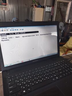

У меня такая же проблема возникла, Диагностика показала ошибку , она на фотке, человек понимающий в АКПП которые на наших японцах сказал что это саленоид,но весь вопрос встал в том, что он один не меняется,а целиком ,, блок саленоидов "
    3.2 МБ · Просмотры: 19
КЗ или обрыв?
Проводку проверяли? И сам клапан(сопротивление)? Или как всегда - сканер подключил, ошибку считал, деньги на стол, до свидания...
