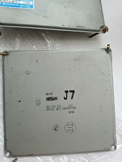

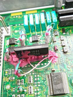

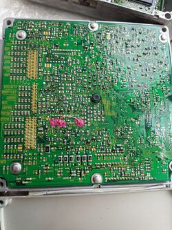

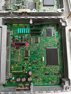

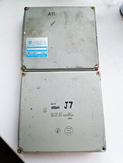

Цефиро 2002 года рождения..сингапурка VQ20DE . чек енжин не светится. Осенью внезапно перестали опускаться обороты ХХ до 750 на Р. На ХХ 1300 и на D 800 ну то есть под нагрузкой. ХХ ровный ..при езде других проблем нет. Не обучается ДЗ. КХХ промывал прочищал менял прокладку. ДТОЖ и ДТВВ, ДМРВ заменял на новые - не обучается и все тут..даже пробовал отключать форсунки и обучать с оборотами ниже 1000-- итог один== как подключу форсунки опять так обороты на ХХ 1300. И при минусовых температурах запускается и глохнет если не подгазовать( только с утра..потом все норм..ну то есть запускается и держит ХХ). Решил поверить мозги -- демонтировал и увидел следы ремонта ..как раз на той плате , что воязыцех. Ремонт похож на японский, но не уверен. У кореша есть мозги на А 33.
Теперь вопрос: Если я подключу другие мозги, то не нанесу ли вред остальным органам моей цыпочки??

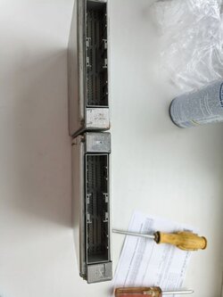

Фото родных мозгов и запасных ( кореша мозги.. о них известно только то что они с а 33) прикрепляю

От японки не подойдут, распиновка иная.
Восстанавливай "родные"

Пардон ( возможно была такая тема и вопрос уже) а нет ли распиновки у кого на "мои" мозги ну то есть
ЭБУ A56-P94 (UNISIA) дв. VQ20DE Nissan Cefiro 2002 г.

90%, что распиновка на сингапурке от максимы. Откркывай мануал, сверяй.
На свою "подтыкивал" ECU японские. Просто не завелась.

Вчера пробовал..очень осторожно( кратковременно) не запустился двигатель. Ну..цена запасных мозгов такая же как и новой микросхемы
STA509A​
оставлю их как запчасть- если придется чинить родные мозги, то всегда под рукой схемы :).
