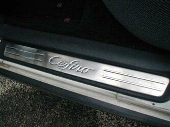

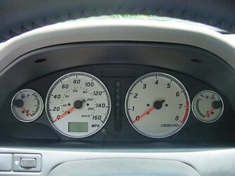

хочу заказать себе вот такие феньки , можеткто еще захочет , завтра обещали дать расклад по цене , материал скорее всего нержавейка ( а может алюминий ),

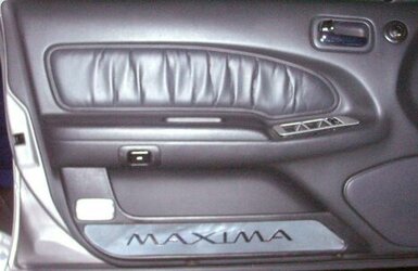

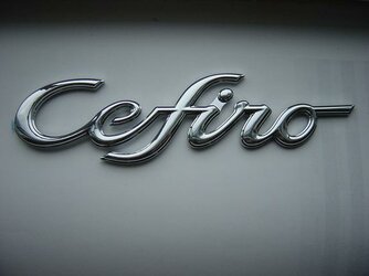

притом еще не решил как будет окончательно , т.е. со шрифтом и надписью все понятно , это надпись цефиро как на фото , но варианты могут быть следующие , это гравировка , т.е. утопленая надпись , матировка , т.е. не фоне гладкой поверхности будет матированое покрытие , или прорезано , как на фотке с надписью maxima . сами вставки и порожки будут скорее всего резать лазером , чтоб края были ровные , возможно закажу еще и колечки под хром вокруг приборов , пока еще не знаю , а может и надпись цефиро на задний плафон крышки багажника, вместо печатных штатных букв , просто большую хромированую надпись

2 Макс , как на фото не выйдет , там штампованый алюминий , поэтому и объемно смотрится , скорее будет что то среднее из того что с надписью максима( без круглой объемной закраины) и гравировкой , чтоб хоть как то объема добиться ,
вопрос только как уних с этим получится , будет ли фреза с нужным профилем ( полукруглым) и не будет ли следов побежалости на металле , и насколько ровный будет рез ( в смысле не будет ли слишком шероховатым , а то потом он весь грязью забьется ) , пока даже точно не определился о способе крепления , так как пластина будет плоская , а порожек профилированый , самый простой вариант посадить на скотч-брайт , а чтоб не оторвался , по четырем краям ( а может тодько вначале и конце ) по 1 болтику с хромированой головкой почти впотай , какой нибудь с полукруглой головкой , свои соображения сообщи

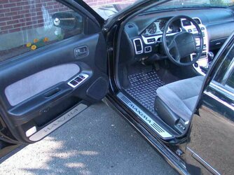

а чё разве пороги целиком не продаются ?
обязательно самому что то резать..я думал купил вставил и поехал !!!!

Колечки в панель приборов очень классно смотрятся.

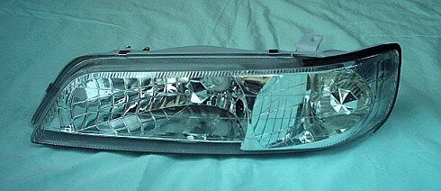

Где то видел интересную весчь- задние фары под лексус!

Хорошо бы получилось выбрать фрезой, небольшие заусенции убрать тонкой наждачкой + полировка . Но возможно прийдется резать лазером насквозь, шрифт это позволяет.
Ширина накладки должна быть такая , чтобы между пластиком и металлом не было зазора , т.е край накладки должен с одной стороны упираться в высокую выступающую часть порога ,а с другой заканчиваться на середине выпуклой бороздки .
По поводу крепления , как ты и предлагаешь скотч + два шурупа, можно сделать отверстия напротив клипсов в порогах.

--- Ширина накладки должна быть такая , чтобы между пластиком и металлом не было зазора , т.е край накладки должен с одной стороны упираться в высокую выступающую часть порога ,а с другой заканчиваться на середине выпуклой бороздки . ----
блин и понял и не понял , то чтоб не было зазора я вкуриваю , но при таком раскладе , нужно чтоб толщина самой накладки была такой , что когда выберешь в ней пазы ( или один широкий паз ) снизу ,она легла плотно на пластик порога , правильно? , т.е. листовой материал должен быть не тоньше 6 мм , а лучше еще потолще , тогда нержавейка будет очень дорогая , да и работа по ней будет дороже , проще тогда взять леминь , единственное что меня смущает в этом случае , не будет ли он слишком мягким , не будет ли царапаться ? , в оригинальном варианте там материал более похож на алюминий , но там чтоб выбрать зазор,выполнен валик , я не знаю как такой сделать , поэтому выход один , делать толще и выбирать фрезой , или я тебя не понял ?
