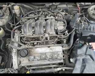

Как определить какой движок стоит на 2.0, просто у нас многие сами не знают какой мотор стоит.
А33 2.0 литровом тоже есть тнвд? Или есть варианты где его нет в а33 кузове.

"у нас многие сами не знают какой мотор стоит"
Это как? Видимо, "дуру включают"....
На крышке двигателя написано....

Спасибо больше за доходчивое объяснение.
Вот пример, попросил сфотографировать мотор , а там таке. И таких много
