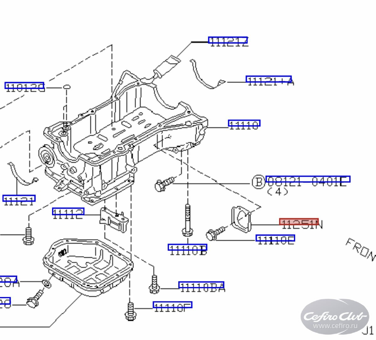

Кто знает какого основное предназначение?
Я пока понимаю, что для определения течи сальника коленвала, но может еще что то можно поделать?)
У меня она вся в масле, пока не понятно каком)))
Механика или АКППП...
Если капает, "нюхай" откуда и меняй сальник.
В общем по контуру заглушки было, что то наклеино 20 лет назад, как уплотнение. Сейчас поставил и там видна щель, в которую будет попадать постепенно замлица.
Что бы туда наклеить по новой ? (герметик совсем не импонирует...)
С завода - герметик.
Если герметик "не импонирует" - паронит, маслостойка резина.
Не стал создавать новую тему...
Вопрос такой: можно ли установить этот поддон не снимая выпуск? Естественно удачно промазав герметиком.
