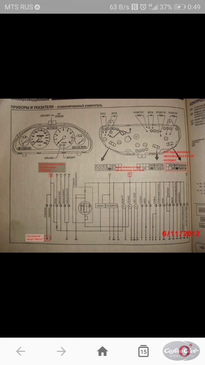

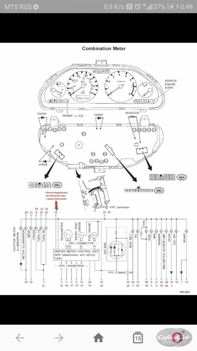

Когда приборку менял тоже инет весь перелопатил, здесь видел только замену на оптитрон,схему нашел на драйве
Спасибо кэп) проблема в том что на старой приборке все по другому и фишки и сама приборка, я же схемы вон выложилgavrilov сказал(а):Подключи так, как было на старой приборке.
Soul1988 сказал(а):Спасибо кэп) проблема в том что на старой приборке все по другому и фишки и сама приборка, я же схемы вон выложилgavrilov сказал(а):Подключи так, как было на старой приборке.
Так и есть,на старой приборке лампочка овердрайва полностью отдельная, 2провода из жгута и две отдельных дорожки, а на новой 1 провод, второй контакт от габаритов... То есть если через лампочку пробивало то было бы логично что она горела тускло... Но даже еслито не брать в расчет,я пробовал убрать лампочку овердрайва, прервав цепь для возможной утечки.... Эффекта это не дало.... Убрал лампочку драйва из приборки, это спасло ситуацию, нл по факту причина осталасьDeMolitionStar сказал(а):Смотри по схеме подключения лампы овердрайва и работы этой системы, как должно работать, так и подключай. Если память не изменяет, то овердрайв отключается при подаче плюса на пин мозга. Соответственно, где-то пробивается слабый плюс через приборку при включении габаритов.
Была такая мысль, как выше уже описал я прерывал цепь убрав эту лампочку, эффекта ноль.... На старой приборке да,дв провода из мозгов,а на новой минус из мозга и плюс от зажигания,это по схеме,у меня сейчас плюс из мозгов замотан Изолентой, а минус на лампочку... Дорожка минуса по приборке идет толькл на лампочку ни с чем абсолютно не пересекаясьgavrilov сказал(а):Soul1988 сказал(а):Спасибо кэп) проблема в том что на старой приборке все по другому и фишки и сама приборка, я же схемы вон выложилgavrilov сказал(а):Подключи так, как было на старой приборке.

Я тоже такого мнения, но блин именно положения селектора я вызванивал,общий минус напрямую идет на все лампочки, а вот уже плюсы на каждую соответственно положению акпп и они никуда в сторону не уходят, но на новой приборке они череез сопротивления вроде идут, не могу точно сказать,потому что не видно и обозначений не нарисовано, в том месте гдеьвсе дорожки пересекаются, дорожка прервалась,капля пайки и появилась на другой капле рядом, дальше дорожка пошла на фишку уже напрямую... Так то вроде все правильно, хз... Может действительно сама приборка отличается и по другому никакgavrilov сказал(а):Понял.![]()
Нужно брать обе схемы, тестер, набираться терпенья и сравнивать/вызванивать. все приходящие цепи с АКПП .
Явно там "собака порылась".. Или подключил неверно, или внутри приборки соединения отличаются от старой.
